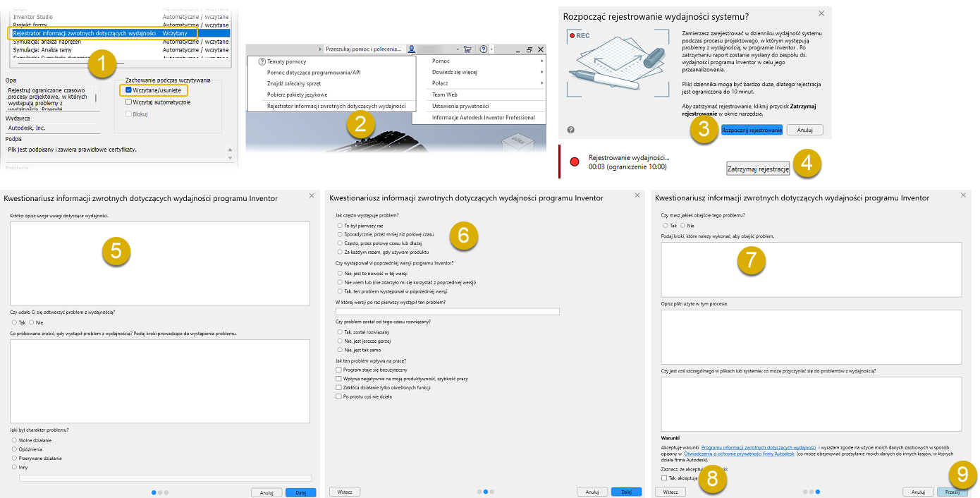

Po wczytaniu Rejestratora informacji zwrotnych dotyczących wydajności można go aktywować i zademonstrować problem z wydajnością, a następnie przekazać te informacje zespołowi ds. wydajności w celu umożliwienia zapoznania się z nimi.
Nowości: 2025
Zarządzanie dodatkiem
  Dostęp: na wstążce  na karcie Narzędzia
 na karcie Narzędzia  w panelu Opcje kliknij opcję Dodatki.
  Limit czasu rejestratora wynosi 10 minut.
  - W oknie dialogowym Dodatki wybierz opcję Rejestrator informacji zwrotnych dotyczących wydajności i w obszarze Zachowanie podczas wczytywania kliknij przycisk wczytane/usunięte.
- Na pasku tytułu programu Inventor rozwiń menu Pomoc i kliknij opcję Rejestrator informacji zwrotnych dotyczących wydajności. Narzędzie zostanie wyświetlone. Narzędzie zostanie wyświetlone.
- W rejestratorze kliknij przycisk Rozpocznij rejestrowanie.
- Po zademonstrowaniu okoliczności napotkania problemu kliknij przycisk Zatrzymaj rejestrowanie.
- W kwestionariuszu podaj krótki opis problemu i informacje o doświadczeniu.
- Wybierz odpowiednie dane wejściowe, aby opisać częstotliwość, używane wydanie programu Inventor i informacje o zakresie.
- Podaj opracowane przez siebie i zastosowane obejścia, które pozwoliły Ci uporać się z problemem.
- Przeczytaj Warunki i zaznacz odpowiednie pole wyboru, jeśli się zgadzasz. Przycisk Wyślij zostanie aktywowany.
- Kliknij przycisk Wyślij, a wprowadzone informacje i pliki diagnostyczne zostaną wysłane do zespołu ds. wydajności.
