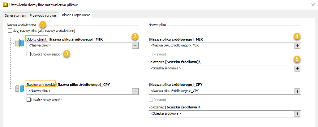

Można określić sposób, w jaki w przypadku polecenia Odbij i Kopiuj tworzone są pliki i foldery.
- Aby użyć nazwy pliku dla nazwy węzła przeglądarki: Wybierz opcję Użyj nazwy pliku jako nazwy wyświetlanej. Usuń zaznaczenie pola wyboru, aby dostosować nazwę węzła przeglądarki.
- Aby skonfigurować schemat nazewnictwa: Kliknij znak plus
i dokonaj wyboru. Kliknij ponownie znak plus, aby dokładniej dostosować nazwę.
- Aby utworzyć nowy plik zespołu zawierający elementy odbite lub skopiowane: Zaznacz pole wyboru Utwórz nowy zespół.
- Aby określić nazwę pliku: Kliknij znak plus
i dokonaj wyboru. Kliknij ponownie znak plus, aby dokładniej dostosować nazwę. Kliknij ponownie znak plus, aby utworzyć dodatkowe foldery.
Aby nadawać nazwy numerowanym plikom przyrostowo, wybierz opcję
Przyrost. Jeśli nazwa została uprzednio ręcznie zmieniona, zostanie nadpisana.
Uwaga: Włączone tylko wtedy, gdy nazwa pliku nie zawiera przedrostka/przyrostka.
- Aby określić ścieżkę do folderu: Kliknij znak plus
i dokonaj wyboru. Kliknij ponownie znak plus, aby dokładniej dostosować ścieżkę.
