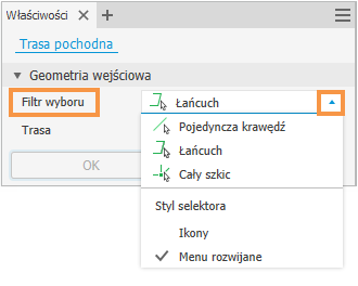

-  Zostanie wyświetlony panel właściwości Trasa pochodna. Wybierz łuk lub linię 3D, na podstawie której zostanie utworzona trasa pochodna. Wybierz potrzebne elementy szkicu ze szkicu podstawowego korzystając z:
	 - Aby wybrać pojedyncze elementy szkicu, kliknij przycisk Pojedyncza krawędź w filtrze wyboru lub kliknij strzałkę menu rozwijanego Filtr wyboru i wybierz opcję Pojedyncza krawędź.
- Aby wybrać najdłuższe ciągłe elementy szkicu pomiędzy dwoma najbliższymi punktami konstrukcyjnymi rozgałęzienia, w tym dowolną kombinację linii i łuków, kliknij przycisk Łańcuch w Filtrze wyboru lub kliknij strzałkę listy rozwijanej Filtr wyboru i wybierz opcję Łańcuch.
- Aby wybrać cały szkic 3D niezależnie od rozgałęzień punktów konstrukcyjnych, kliknij przycisk Cały szkic w filtrze wyboru lub kliknij strzałkę listy rozwijanej Filtr wyboru i wybierz opcję Cały szkic.
