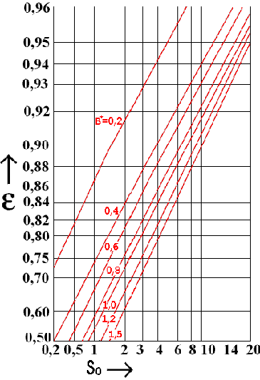

Liczba Sommerfelda, która opisuje obciążalność łożyska, jest wyznaczana z wykresu w zależności od względnej mimośrodowości czopu i względnej szerokości łożyska.
Zalecana wartość liczby Sommerfelda znajduje się w przedziale od 1 do 15. Wymagana lepkość smaru dla oczekiwanej średniej temperatury smaru w gnieździe łożyska jest łatwa do obliczenia z liczby Sommerfelda, wyznaczonej w ten sposób.
