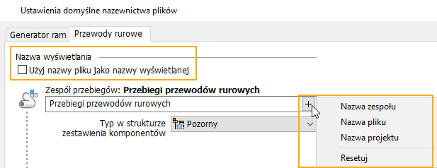

Określ, w jaki sposób sekcja Przewody rurowe ma tworzyć pliki i foldery.

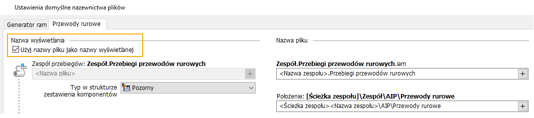

- Aby użyć nazwy pliku dla nazwy węzła przeglądarki: Wybierz opcję Użyj nazwy pliku jako nazwy wyświetlanej.
- Aby skonfigurować schemat nazewnictwa dla każdego typu: Kliknij znak plus
obok każdego typu i dokonaj wyboru. Kliknij ponownie znak plus, aby dodać dodatkowe foldery.

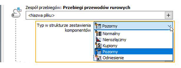

- Aby określić typ struktury zestawienia komponentów: Kliknij strzałkę listy rozwijanej Struktura zestawienia komponentów i dokonaj wyboru.
