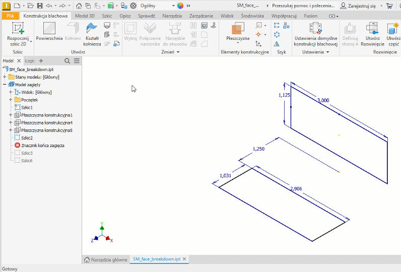

Tworzenie powierzchni konstrukcji blachowej
Dodaj grubość do profilu szkicu w celu utworzenia powierzchni konstrukcji blachowej. Poniżej przedstawiono tworzenie elementu bazowego i oddzielnej powierzchni konstrukcji blachowej.
Pierwszy tworzony element jest elementem bazowym. W przypadku następnych powierzchni konstrukcji blachowej, gdy jedna linia w profilu pokrywa się z istniejącą krawędzią konstrukcji blachowej, gięcie tworzone jest automatycznie.
Uwaga: Określone opcje odnoszą się do elementu bazowego. W kolejnych elementach powierzchni dostępne są dodatkowe opcje zagięcia, a opcje krawędzi nie są dostępne w przypadku elementu bazowego.
- Naszkicuj profil reprezentujący kształt powierzchni konstrukcji blachowej, którą chcesz utworzyć.
- Na wstążce kliknij kartę Konstrukcja blachowa
panel Tworzenie
Powierzchnia
. Po uruchomieniu polecenia automatycznie włączany jest wybór geometrii wejściowej.
- Geometria wejściowa
- Jeśli dostępny jest tylko jeden profil zamknięty, jest on wybierany automatycznie.
- Jeśli istnieje wiele profili zamkniętych, wybierz profil powierzchni konstrukcji blachowej.
- Zachowanie określa, gdzie tworzona jest geometria bryły względem płaszczyzny szkicu. Strzałka na powierzchni wskazuje wybrany kierunek.
Domyślnie: kierunek grubości powierzchni jest ustawiany przez oprogramowanie.
Odwrócone: kliknij, aby odsunąć grubość materiału na przeciwległą stronę wybranego profilu.
Symetryczne: odsuwa grubość materiału równo w obie strony wybranego profilu.
- Wynik
- Wartość logiczna: wyświetla, czy w modelu istnieje inna bryła.
Połącz: nowa powierzchnia staje się częścią wybranej bryły.
Nowa bryła: tworzy nową bryłę oddzielną od innych.
- Bryły: jeśli istnieje wiele brył konstrukcji blachowej, zostanie wyświetlony selektor umożliwiający wybór żądanej bryły.
- Nazwa bryły: określa nazwę tworzonej bryły — zaakceptuj nazwę domyślną lub wprowadź nazwę.
- Reguła konstrukcji blachowej: wybierz regułę konstrukcji blachowej, która ma zostać użyta, lub zaakceptuj regułę domyślną.
- Wykonaj jedną z poniższych czynności:
- Kliknij przycisk OK, aby utworzyć powierzchnię i zamknąć.
- Kliknij przycisk Zastosuj
, aby utworzyć więcej powierzchni konstrukcji blachowej.

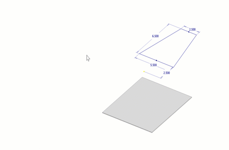

Dodawanie powierzchni do istniejących brył
W panelu Właściwości konstrukcji blachowej wyświetlane są dodatkowe parametry podczas dodawania powierzchni do istniejących elementów konstrukcji blachowej. W przypadku użycia polecenia Powierzchnia, pojedyncze zagięcia tworzone są domyślnie.
panel Tworzenie
Powierzchnia
- Wynik
- Wartość logiczna:
Połącz. nowa powierzchnia staje się częścią wybranej bryły.
- Krawędzie gięcia: na bryle wybierz krawędź równoległą, tam, gdzie ma zostać przyłączona nowa powierzchnia. Jeśli profil nie pokrywa się z istniejącą krawędzią lub jeśli więcej niż jedna linia w profilu pokrywa się z istniejącą powierzchnią, to wskaż krawędź.
- Przedłużenie powierzchni: wyświetlane, gdy profil powierzchni i bryła nie pokrywają się z krawędzią. Wybierz spośród następujących opcji:
Dopasuj kształt: wydłuża zgodnie z potrzebą kształt istniejących i/lub nowych powierzchni wzdłuż krawędzi bocznych, aby spełnić wymagania wybranych opcji.
Równomierne: wydłuża kształt nowej powierzchni, aby spełnić wymagania wybranych opcji.
- Podwójne gięcie: wyświetlane, gdy powierzchnie konstrukcji blachowej są równoległe, ale nie współpłaszczyznowe. Kliknij krawędź na istniejącej powierzchni, na której łączy się zagięcie. Następnie określ metodę tworzenia Podwójnego zagięcia między powierzchniami konstrukcji blachowej. Wybierz jedną z opcji:
Stałe krawędzie
Pełny promień
45 stopni
90 stopni
Odwróć stałą krawędź: kliknij, aby przyciąć lub wydłużyć wybraną krawędź, podczas gdy dopasowana krawędź zostanie krawędzią stałą. Gdy ta opcja nie jest wybrana, porządek jest odwrotny.
Poniższy rysunek przedstawia różne opcje wyjściowe.
