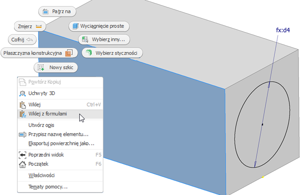

Kopiowanie i wklejanie szkicu
Szkic można kopiować i wklejać z jednej powierzchni do drugiej oraz z jednego komponentu do innego. W zależności od wybranego polecenia wklej parametry użytkownika zostaną skopiowane i wklejone.
- Wybierz i kliknij prawym przyciskiem myszy szkic źródłowy lub po prostu kliknij go prawym przyciskiem myszy, a następnie kliknij polecenie Kopiuj.
- Kliknij prawym przyciskiem myszy powierzchnię docelową w tym samym lub innym komponencie, a następnie kliknij:
- Wklej, aby wkleić geometrię szkicu i wszystkie powiązane wiązania.
- Wklej z formułami, aby wkleić geometrię szkicu, powiązane wiązania i parametry zdefiniowane przez użytkownika. Wklejane parametry użytkownika nie są powielane.
