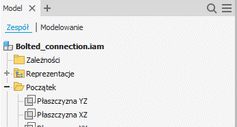

Przegląd
- Panele. Każdy panel można przesuwać w obrębie istniejącego panelu, dodawać do niego lub usuwać z niego, przeciągając kartę. Panele mogą również być zadokowane obok siebie, pod sobą lub niezadokowane i ruchome, a nawet zadokowane poza programem Inventor.
- Umożliwia zamknięcie panelu.
- Umożliwia dodanie nowych paneli z listy ukrytych paneli.
- Włącza lub wyłącza wyszukiwanie i filtry.
- Zapewnia dostęp do ustawień wyświetlania.
- Pole szybkiego wyszukiwania: umożliwia wyszukiwanie w całej hierarchii przeglądarki.
- Umożliwia anulowanie istniejącego wyszukiwania lub zamknięcie, jeśli żadne wyszukiwanie nie jest aktywne.
- Umożliwia wyświetlenie aktywnych przeglądarek. Można przełączać pomiędzy przeglądarką modelu i przeglądarkami innych środowisk za pomocą pojedynczego kliknięcia.

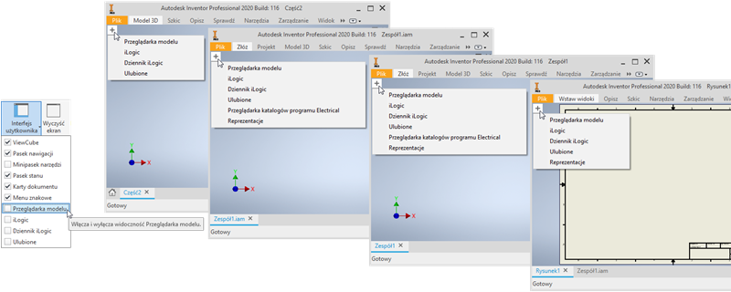

Dostęp
Bez względu na typ dokumentu, gdy model przeglądarka nie jest wyświetlana, widoczna będzie ta ikona
w lewej górnej części okna graficznego. Kliknij ikonę, aby wyświetlić dostępne panele przeglądarki dla aktywnego dokumentu.
Można również zmienić widoczność przeglądarki modelu poprzez przejście do karty Widok
panel Okna
lista rozwijana Zmień.
Uwaga: Aby otworzyć lub ponownie otworzyć panel, gdy żaden z paneli nie jest wyświetlany, kliknij znak plus i dokonaj wyboru.
Szczegółowe informacje dotyczące wyszukiwania
Można użyć pola szybkiego wyszukiwania, aby znaleźć:
- Węzły plików, zarówno zwinięte, jak i rozwinięte.
- Elementy.
- Zależności
- iProperties: Obok wyników wyszukiwania zostanie wyświetlona ikona z odpowiednimi polami właściwości iProperty. Należy najechać kursorem na ikonę, aby wyświetlić informacje.
- Właściwości wystąpienia: obok wyników wyszukiwania zawierających odpowiednie pola właściwości iProperty zostanie wyświetlona ikona. Należy najechać kursorem na ikonę, aby wyświetlić informacje.
Słowa kluczowe należy oddzielać pojedynczą spacją.
Uwaga: Elementy i pliki można edytować bezpośrednio z poziomu wyników wyszukiwania.

Zmiana nazwy węzła
Istnieje możliwość zmiany nazwy węzłów przeglądarki. Kliknij raz, aby wybrać węzeł, a następnie kliknij ponownie, aby edytować tekst. Zostanie wybrana cała nazwa węzła i możesz wprowadzić nową nazwę. Możesz także zmieniać poszczególne litery w nazwie, np. z małej na wielką.
Uwaga: To nie jest dwukrotne kliknięcie. Dwukrotne kliknięcie umożliwia przejście do stanu edycji wybranego elementu.
