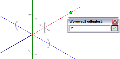

Aby wprowadzić dokładną odległość, rozpocznij wpisywanie wartości po zatrzymaniu kursora na osi kierunku polecenia Trasowanie prostopadłe 3D. Można również kliknąć prawym przyciskiem myszy i wybrać polecenie Wprowadź odległość.

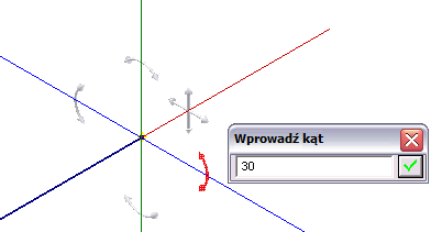

Wprowadzanie kątów przebiega bardzo podobnie. Wprowadź wartość po zatrzymaniu kursora na strzałce obracania lub strzałce obracania zagiętej rury. Można również kliknąć prawym przyciskiem myszy i wybrać polecenie Wprowadź kąt.

Wprowadzanie wartości dla odległości.
Wprowadzanie wartości dla kąta.

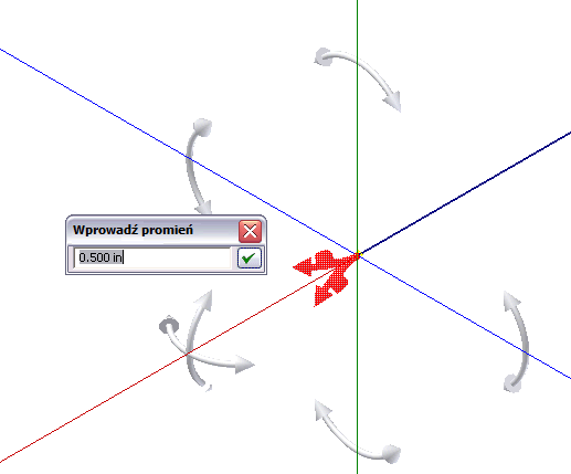

Aby wyświetlić bieżący promień gięcia, zatrzymaj kursor nad strzałką promienia. Kliknij wyświetlanie, aby wprowadzić inną wartość promienia zagięcia. Można wprowadzić nową wartość po zatrzymaniu kursora na strzałce promienia.
Nowy promień ma wpływ wyłącznie na następne zgięcie. Każde kolejne zgięcie korzysta z domyślnego promienia ustawionego w oknie dialogowym Style przewodów rurowych.
