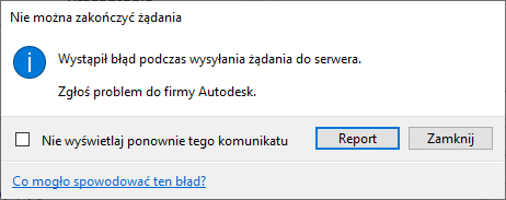

301, 405, 400, 406 oraz 415 | Zgłoś do działu pomocy technicznej firmy Autodesk |
403 | Zgłoś do działu pomocy technicznej firmy Autodesk |

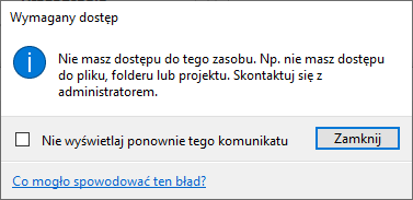

401 | Skontaktuj się z administratorem w celu uzyskania uprawnień. Jeśli to nie rozwiąże problemu, zgłoś go do działu pomocy technicznej firmy Autodesk. |

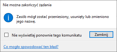

404, 410 | 1) Kliknij przycisk Zamknij. 2) Odśwież położenie folderu, w którym znajduje się plik. 3) Spróbuj ponownie uzyskać dostęp do pliku.
Jeśli plik nadal nie został odnaleziony, zgłoś go do działu pomocy technicznej firmy Autodesk. |

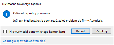

409 | Zgłoś do działu pomocy technicznej firmy Autodesk |
412 | Zgłoś do działu pomocy technicznej firmy Autodesk |

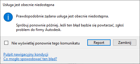

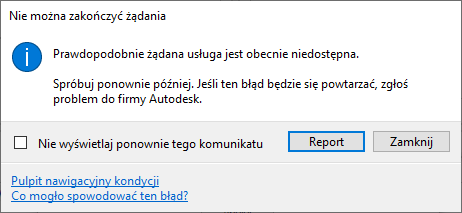

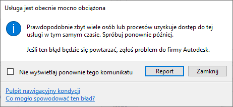

429 |
Najpierw kliknij łącze Pulpit nawigacyjny kondycji i sprawdź stan usługi. Jeśli Pulpit nawigacyjny kondycji wskazuje, że usługa działa zgodnie z oczekiwaniami, a nadal wyświetlany jest ten komunikat, zgłoś go do działu pomocy technicznej firmy Autodesk. |

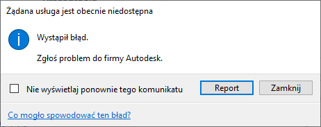

500 |
502, 503, 504 |
304 |

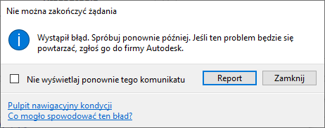

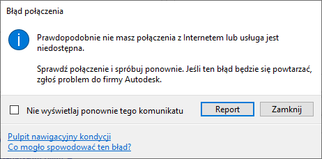

Kod żądania w przypadku wszystkich innych wyjątków | Sprawdź połączenie z Internetem i upewnij się, że jest ono aktywne.
Jeśli masz połączenie z Internetem i nadal występuje ten błąd, kliknij łącze Pulpit nawigacyjny kondycji i sprawdź stan usługi. Jeśli Pulpit nawigacyjny kondycji wskazuje, że usługa działa zgodnie z oczekiwaniami, a nadal wyświetlany jest ten komunikat, zgłoś go do działu pomocy technicznej firmy Autodesk. |
