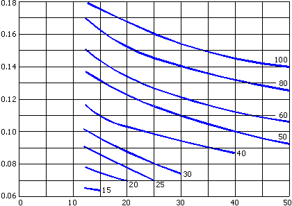

Współczynniki geometrii, I, dla przekładni stożkowych. Kąt przyporu = 20 stopni, kąt osi = 90 stopni. (Z AGMA Information Sheet 215.91).
Liczba zębów w zębniku
Liczba zębów w kole. |

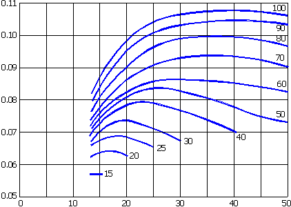

Współczynniki geometrii, I, dla przekładni stożkowych z kołami o zębach krzywoliniowych. Kąt nacisku = 20 stopni, kąt pochylenia zęba = 35 stopni, kąt osi = 90 stopni.
(Z AGMA Karta informacyjna 215.91)
