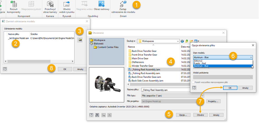

Zastępowanie odniesień do modelu w prezentacjach
Zastąp bieżący plik zespołu innym zespołem.
Uwaga: Uwaga: Stany warstw nie są skojarzone i nie ulegają zmianie.
  1. Na wstążce kliknij kartę Prezentacjapanel ZmieńZamień odniesienie modelu.
  2. W oknie dialogowym Zamień odniesienie modelu wybierz model, który ma zostać zastąpiony.
  3. Kliknij przycisk Wybierz nowy model , aby otworzyć okno dialogowe Otwórz.
  4. Przejdź do pliku modelu zastępczego i wybierz go.
  5. (Opcjonalnie) Kliknij przycisk Opcje w dolnej części okna dialogowego.
  6. (Opcjonalnie) Wybierz stan modelu do użycia w prezentacji.
  7. Kliknij przycisk OK, kliknij przycisk Otwórz i kliknij przycisk Tak.
  8. W oknie dialogowym Zamień odniesienie modelu kliknij przycisk OK.
