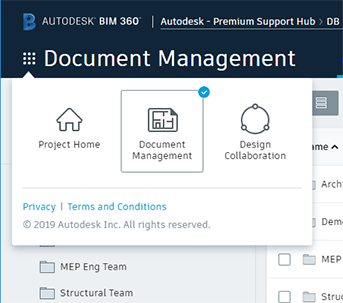

  2. Otwórz moduł Document Management dla projektu.
  3. W usłudze BIM 360 Document Management można sprawdzić, czy są dostępne jakieś udostępnione pliki. Opublikowane pakiety z łączami lub bez nich mogą być używane w programie Inventor jako odniesienie lub zaimportowane.

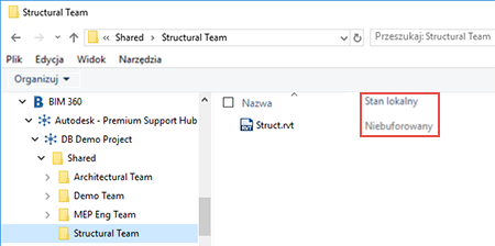

  4. W Eksploratorze Windows można sprawdzić, czy istnieją pliki udostępnione. Dysk BIM 360 jest wyświetlany jako folder, w którym można znaleźć udostępnione pliki. Pliki są wyświetlane ze stanem lokalnym Niebuforowany. Są przechowywane w chmurze.
    Uwaga: Po otwarciu pliku programu Revit z usługi BIM 360 w programie Inventor plik jest buforowany w ramach procesu otwierania.
