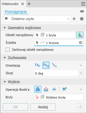

Przeciąganie obiektu narzędziowego wzdłuż ścieżki
Można użyć polecenia Przeciągnięcie bryły do symulacji ścieżek narzędzi lub do projektowania śrub rozrządu. Obiekt narzędziowy nie musi być obiektem obrotowym ani cylindrycznym.
Poniżej podano kilka wskazówek umożliwiających wykonanie poprawnego przeciągnięcia bryły:
- Unikaj tworzenia nakładających się segmentów w szkicach.
- Umieść obiekt narzędziowy na początku ścieżki skosu.
- Ścieżka nie musi być G1 (styczna) ani ciągła G2 (gładka), ale najlepsze wyniki uzyskuje się przy ścieżkach ciągłych G2.
- Podczas tworzenia obiektu narzędziowego wykorzystuj geometrię w minimalnym stopniu i unikaj pustych przestrzeni wewnętrznych. Zwiększa to zarówno wydajność, jak i skuteczność obliczeń.
- Jeśli przeciągnięcie nie zostanie obliczone, spróbuj usunąć zaokrąglania z obiektu narzędziowego. W niektórych przypadkach przydatne może być dodanie zaokrągleń.
- Polecenie Krzywa śrubowa tworzy skojarzoną oś środkową, którą można wybrać jako wektor kierunku w przeciągnięciu wyrónanym.
Uwaga: Zobacz ćwiczenie z przewodnikiem Tworzenie poślizgu za pomocą przeciągnięcia bryły, aby dowiedzieć się więcej.
- Przed uruchomieniem polecenia:
- Utwórz bryłę bazową.
- Wybierz ścieżkę przeciągnięcia.
- Utwórz obiekt narzędziowy bryły, najlepiej na początku ścieżki przeciągnięcia.
- Kliknij kartę Model 3D
panel Tworzenie
Przeciągnięcie
W razie potrzeby włącz opcję Przeciągnięcie bryły
w panelu właściwości.
- Wybierz bryłowy obiekt narzędziowy.
- Wybierz łuk lub krawędź w celu zdefiniowania ścieżki.
- Wybierz orientację:
Według ścieżki
Stałe
Wyrównana
- W przypadku korzystania z opcji Wyrównane, wybierz kierunek osiowy wektora.
- Jeśli wymagane, określ kąt skrętu. Kąt skrętu jest związany z korpusem narzędzia, a nie przestrzenią 3D.
Jeśli jest to wymagane, wybierz oś skrętu.
Na poniższym rysunku pokazano efekt kąta skrętu wynoszącego 90 stopni w przeciągnięciu wyrównanym. Kąt skrętu zastosowany do obiektu narzędziowego tworzy projekt, w którym można obracać butelkę z osi poziomej do pionowej wzdłuż ścieżki.
(Autor modelu: Scott Moyse)
- Określ operację wyjściową:
Uwaga: Domyślnym wyjściem w przypadku maksymalnie jednej bryły w modelu jest Nowa bryła. Sekcja Wyjście panelu właściwości nie będzie wyświetlana. Gdy w modelu występuje więcej niż jedna bryła, dostępne są następujące opcje:
Połącz. Dodaje objętość utworzoną przez element przeciągnięcia do innego elementu lub bryły. Opcja ta nie jest dostępna w środowisku zespołu.
Wytnij. Usuwa objętość utworzoną przez element przeciągnięcia z innego elementu lub bryły.
Przetnij. Tworzy element stanowiący wspólną objętość elementu przeciągnięcia i innego elementu. Usuwa materiał, który nie jest zawarty we wspólnej objętości. Opcja ta nie jest dostępna w środowisku zespołu.
Nowa bryła. Tworzy korpus bryłowy. Każdy korpus bryłowy jest niezależnym zbiorem elementów innych dla poszczególnych brył. Jedna bryła może składać się z elementów wspólnych dla innych brył. W razie potrzeby zmień nazwę bryły.
- Kliknij przycisk OK.

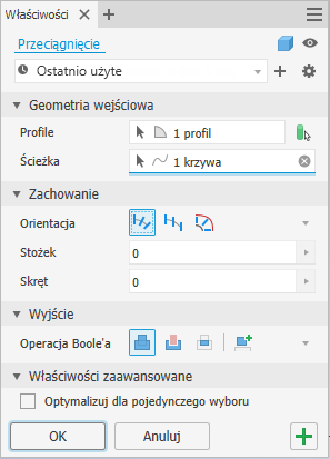

Przeciągnięcie profilu wzdłuż ścieżki
- Naszkicuj profil i ścieżkę na przecinających się płaszczyznach. Ścieżka musi przebijać płaszczyznę profilu. Punkt początkowy musi występować na przecięciu płaszczyzn dla profilu i ścieżki.
panel Tworzenie
Przeciągnięcie
Jeżeli szkic zawiera tylko jeden profil, zostanie on podświetlony automatycznie. W przeciwnym razie wybierz profil szkicu.
- W oknie dialogowym Przeciągnięcie kliknij Profil i wybierz profil do przeciągnięcia.
Wskazówka: W przypadku wybierania wielu profili, aby zapobiec automatycznemu przejściu do następnego selektora, usuń zaznaczenie pola wyboru opcji Optymalizuj dla pojedynczego wyboru.
- Za pomocą narzędzia wyboru ścieżki wybierz szkic 2D, szkic 3D lub krawędzie geometrii.
Uwaga: W przypadku używania krawędzi jako ścieżki, gdy polecenie przeciągnięcia zakończyło działanie, krawędzie są rzutowane na nowy szkic 3D.
- W przypadku wielu brył kliknij pole Bryły i wybierz bryły składowe.
- Określ typ pliku wyjściowego:
Bryła. Tworzy element bryły z otwartego lub zamkniętego profilu. Profil otwarty nie może być wybrany dla bazowych elementów.
Powierzchnia. Tworzy element powierzchniowy z otwartego lub zamkniętego profilu. Pełni funkcję powierzchni konstrukcyjnej, na której kończą się inne elementy, lub narzędzia do tworzenia podziału na części albo dzielenia części na wiele brył. Wybranie powierzchni nie jest możliwe w przypadku wyciągnięć prostych w zespole lub prymitywów.
- Wybierz opcję Typ
Ścieżka.
Ścieżka. Utrzymuje stałe ustawienie profilu przeciągnięcia względem ścieżki skosu. Wszystkie przekroje przeciągnięcia są ustawione względem ścieżki tak jak oryginalny profil.
Wiązanie równoległe. Utrzymuje profil przeciągnięcia równolegle względem pierwotnego profilu.
- W przypadku przeciągnięcia ścieżki zorientowanego do ścieżki określ kąty zwężania i skrętu.
Dodatni kąt zwężania poszerza obszar przekroju w miarę odsuwania się przeciągnięcia od punktu początkowego.
Ujemny kąt zwężania zmniejsza obszar przekroju w miarę odsuwania się przeciągnięcia od punktu początkowego.
W profilach zagnieżdżonych znak (dodatni lub ujemny) kąta zwężania dotyczy zewnętrznej pętli zagnieżdżonych profili, natomiast pętle wewnętrzne mają znak przeciwny.
- Wybierz operację:
- Kliknij przycisk OK lub Zastosuj, aby kontynuować korzystanie z polecenia Przeciągnięcie.
