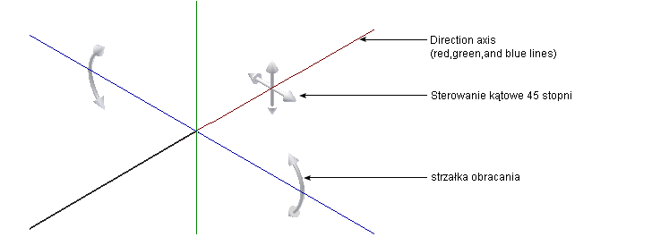

Różne elementy polecenia Trasowanie prostopadłe 3D dla sztywnych tras rurek z łącznikami obejmują:
Pokazują poprawny kierunek następnego punktu trasy. Kliknij linię, aby dodać węzeł w tym kierunku. Razem z poleceniem Zatrzask punktowy można zdefiniować punkt konstrukcyjny dla kierunku osi z geometrii odniesienia.
Pokazują możliwe obroty następnego punktu trasy i umożliwiają dowolny obrót. Razem z poleceniem Zatrzask do obrotu można obrócić oś kierunku do orientacji z geometrii odniesienia.
Zmienia kierunek w odstępach co 45 stopni. Opcja ta jest dostępna tylko wówczas, gdy dla aktywnego stylu ustawiono 45-stopniowy kierunek trasy.
