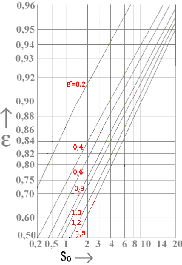

Względna mimośrodowość czopu:
Wartość względnej mimośrodowości jest pobierana z wykresu, z zależności od liczby Sommerfelda i względnej szerokości łożyska.
Zalecana wartość dla względnej mimośrodowości czopu mieści się w przedziale od 0,7 do 0,96. Dla mniejszych wartości nieregularne użycie czopu. Po przekroczeniu górnej granicy, może wystąpić maksymalne tarcie między szczytami nierówności na powierzchni.

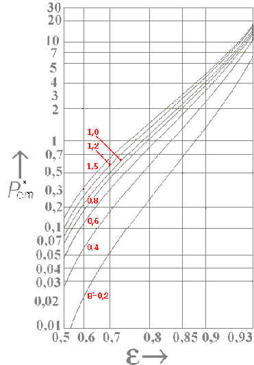

Maksymalne ciśnienie w szczelinie smarnej:
gdzie: P * cm jest bezwymiarową liczbą określonego ciśnienia w średniej płaszczyźnie łożyska, pobieraną z wykresu zgodnie z określoną względną mimośrodowością czopu i względną szerokością łożyska.
