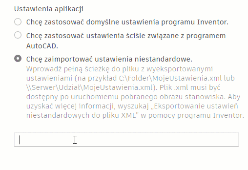

Opcja 1: Chcę zastosować domyślne ustawienia programu Inventor.
Instalowane są domyślne ustawienia Opcji aplikacji.
Opcja 2: Zamierzam używać ustawień jak najbardziej zbliżonych do ustawień programu AutoCAD.
Ta opcja umożliwia pracę w stylu podobnym do pracy z programem AutoCAD.
Opcja 3: Chcę zaimportować ustawienia niestandardowe.
Importowane są ustawienia niestandardowych opcji aplikacji z pliku .xml utworzonego w oknie dialogowym Opcje aplikacji. Ta opcja umożliwia zarządzanie ustawieniami Opcji aplikacji poprzez zapisanie ich i zastosowanie ustawień w postaci nazwanego pliku.
Aby zaimportować ustawienia niestandardowe: Wprowadź pełną ścieżkę i nazwę pliku XML do pliku XML, który zawiera wyeksportowane ustawienia. Ten plik musi być dostępny w tym położeniu po uruchomieniu pobranego obrazu stanowiska.
