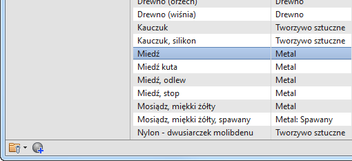

  2. Na pasku narzędzi szybkiego dostępu kliknij przycisk Przeglądarka wyglądów:
  3. Na pasku narzędzi przeglądarki, u dołu, kliknij opcje Zarządzaj > Utwórz nową bibliotekę

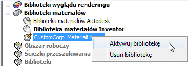

Krok 2: Dodaj bibliotekę niestandardową do projektu.
  1. Wybierz projekt, do którego chcesz dodać bibliotekę.

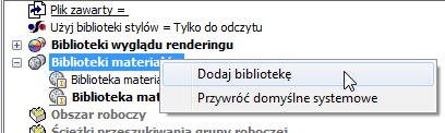

  2. Kliknij prawym przyciskiem myszy węzeł Biblioteki materiałów, a następnie kliknij polecenie Dodaj bibliotekę.
  3. Przejdź do biblioteki użytkownika, którą chcesz dodać do projektu, i wybierz ją. Kliknij przycisk OK.
  4. Aby ustawić dodaną bibliotekę jako aktywną, pierwszą przeszukiwaną lub z odwołaniem, kliknij prawym przyciskiem myszy węzeł biblioteki, a następnie kliknij polecenie Aktywna biblioteka.

  2. Na pasku szybkiego dostępu kliknij przycisk Przeglądarka materiałów:

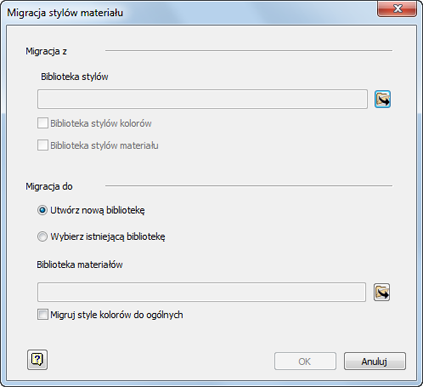

  3. Na pasku narzędzi przeglądarki kliknij opcję Migracja stylów programu Inventor.
  4. W oknie dialogowym Migracja stylów materiału określ położenie Migracja z, w którym znajdują się pliki Materials.xml i Colors.xml. W systemie Windows 7 ścieżką domyślną jest: C:\Users\Public\Documents\Autodesk\Inventor 2012\Design Data.
  5. Określ położenie Migracja do, w którym zazwyczaj znajduje się plik InventorMaterialsLibrary.adsk lub biblioteka niestandardowa tworzona przez użytkownika. W systemie Windows 7 ścieżką domyślną jest C:\Users\Public\Documents\Autodesk\Inventor 20_\Design Data\Materials.

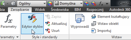

  3. Na karcie Zarządzanie w panelu Style i standardy kliknij opcję Edytor stylów.

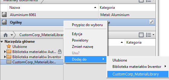

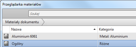

  8. Otwórz Przeglądarkę materiałów, a wtedy materiał pojawi się w Materiałach dokumentu. Nie ma go jeszcze w bibliotece, więc nie można go użyć z innymi komponentami.
  9. Przeciągnij zaimportowany wygląd do biblioteki niestandardowej. Możesz też kliknąć wygląd prawym przyciskiem myszy i w polu Dodaj do listy wybrać bibliotekę, w której będzie on przechowywany.
