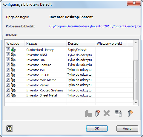

  1. W oknie dialogowym Projekt kliknij przycisk „Konfiguruj biblioteki Content Center”, aby otworzyć okno Konfiguracja biblioteki. Patrz rysunek 1.
    Rysunek 1.
