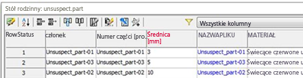

W kontekście pierwszego kroku omówimy dwa scenariusze używane w migracji niestandardowych materiałów biblioteki Content Center. W pierwszym scenariuszu przyjęto założenie, że rodzina Content Center zdefiniowana w pliku Desktop Content nosi nazwę Mylibrary.idcl. W bibliotece używany jest niestandardowy materiał o nazwie „Glowing red uranium” (Uran jarzący się na czerwono).

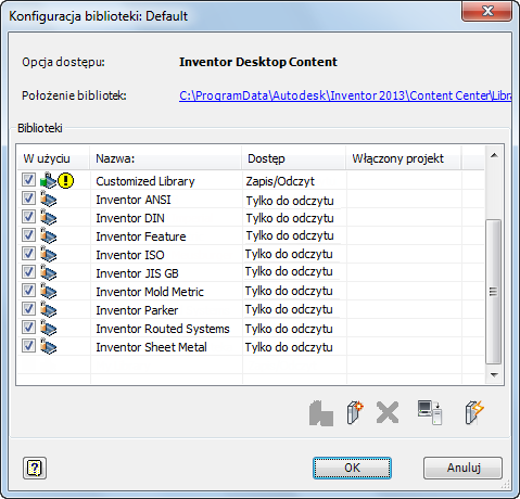

  1. Mając nadal otwarty plik projektu, dodaj niestandardową bibliotekę Content Center, klikając ikonę znajdującą się w prawym dolnym rogu edytora.
  2. Biblioteka zostanie oznaczona jako nieaktualna za pomocą żółtego wykrzyknika.
  3. Kliknij przycisk Uaktualnij znajdujący się w prawym dolnym rogu —

    Możesz też zaznaczyć materiał w oknie dialogowym Edytor Content Center.
