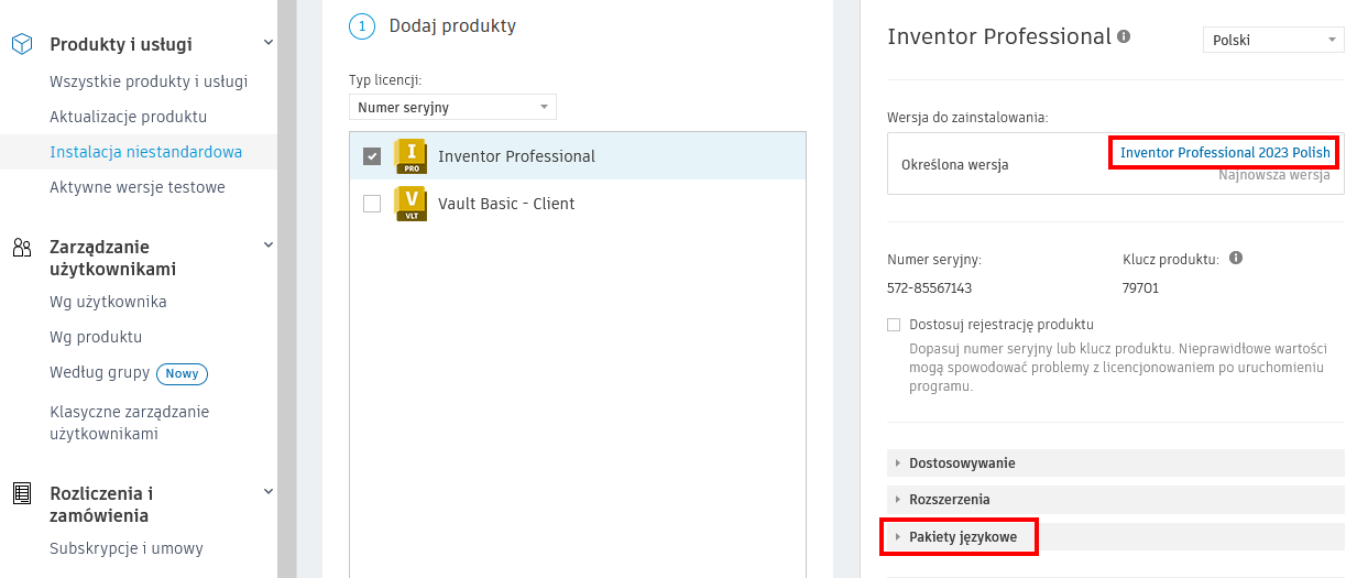

Przejdź do opcji Instalacja niestandardowa w lewym panelu, wybierz wersję programu Inventor, rozwiń listę rozwijaną Pakiety językowe i wybierz pakiety językowe, które mają zostać zainstalowane.

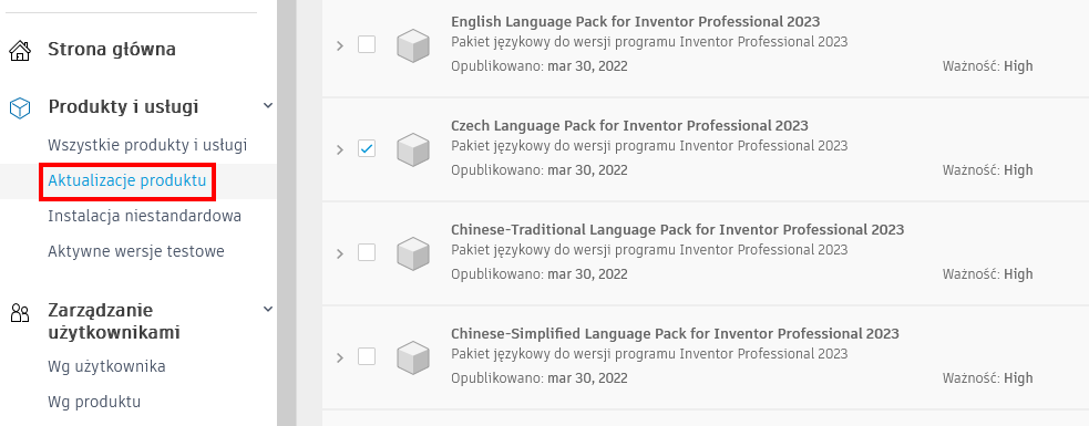

Możesz też przejść do okna dialogowego Aktualizacje produktu w lewym panelu i wybrać pakiety językowe, które mają zostać zainstalowane.
