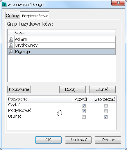

Zabezpieczenia na poziomie folderów programu Vault Professional
Jeśli firma korzysta z zabezpieczeń na poziomie folderów programu Vault, to należy przyznać użytkownikowi Migracja uprawnienia dostępu do wszystkich folderów wraz z uprawnieniami do odczytu i modyfikacji.
Listy kontroli dostępu folderów zabraniają dostępu wszystkim użytkownikom, którym dostęp nie został jawnie przyznany. Dlatego, gdy jakiś użytkownik otrzyma jawnie dostęp do folderu, wszyscy inni użytkownicy go utracą.
Aby uzyskać więcej informacji na temat uprawnień i procedury dodawania użytkownika Migracja do folderów z ograniczeniami, zobacz artykuł Ustawianie członkostwa folderu.

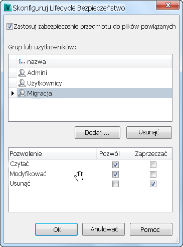

Ograniczenia elementów programu Vault Professional
Zgodnie z procedurą zdefiniowaną w temacie Konfiguracja zabezpieczeń cyklu rozwojowego elementu należy dodać użytkownika Migracja do zabezpieczenia cyklu rozwojowego elementu. Dodaj dla tego użytkownika uprawnienia do odczytu i modyfikowania dokumentów dołączonych do elementów. Podczas migracji nie jest wymagane usunięcie żadnych danych. Na wszelki wypadek należy odmówić tego uprawnienia.
W przypadku każdego pliku poddanego migracji w ramach tego procesu tworzone jest nowe wystąpienie w programie Vault, ale element będzie nadal odnosił się do pliku niepoddanego migracji. Aktualizacja łączy elementów jest procesem drugorzędnym, który uruchamia się oddzielnie jako zadanie wsadowe lub wykonuje na żądanie.
Wszystkie elementy, bez względu na ich stan i ze względu na wydajność procesów roboczych, wymagają ręcznego stosowania aktualizacji połączonych dokumentów. Aby umożliwić aktualizację dołączonych dokumentów, należy ustawić zwolnione elementy w stanie Praca w toku w kolejności. Należy uważać, aby uniknąć tworzenia zbędnych zmian w ramach procesu aktualizacji.
