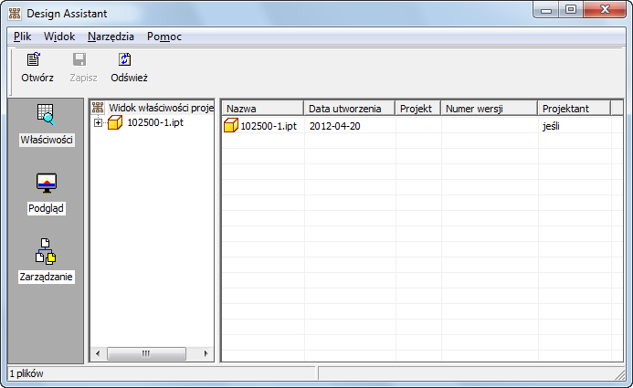

1. Przygotowanie do migracji danych
Pliki w narzędziu Pomocnik projektu można otwierać bezpośrednio w programie Inventor.
