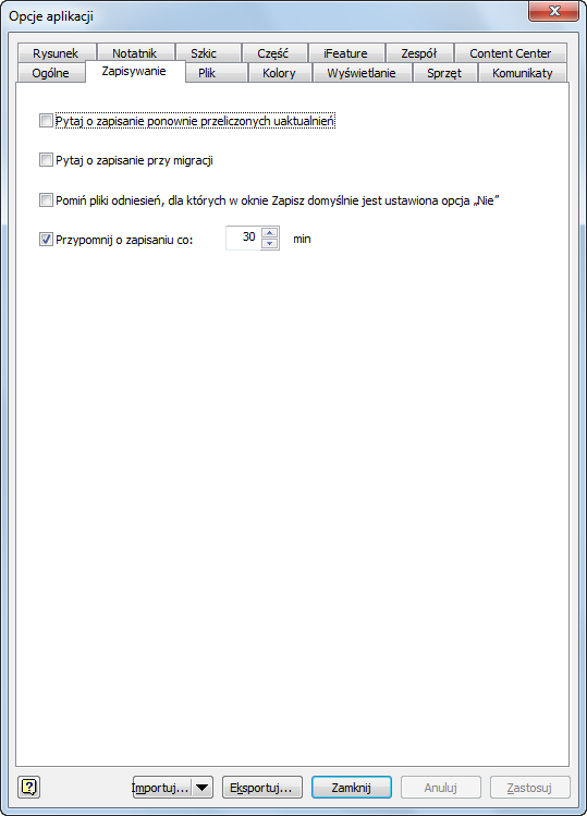

W oknie Opcje aplikacji na karcie Zapisywanie można ustawić opcje umożliwiające wyświetlenie monitu o zapisanie i migrację podczas otwierania i zamykania plików pochodzących ze starszej wersji programu Inventor.
Monitowanie o zapisanie przed migracją

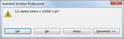

- Po otwarciu, a następnie zamknięciu pliku, który nie został poddany migracji, zostanie wyświetlone pytanie o zapisanie pliku. Jeśli ta opcja jest ustawiona, przy otwieraniu zostanie wyświetlone pytanie o zapisanie i przeprowadzenie migracji, nawet jeśli nie wprowadzono zmian w projekcie. Domyślnie ta opcja jest wyłączona i nie zaleca się zmiany tego ustawienia.

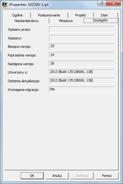

Sposób sprawdzenia stanu migracji
W programie Inventor stan migracji pliku można sprawdzić przy użyciu właściwości iProperties.
Krok 1: Kliknij prawym przyciskiem myszy plik, a następnie kliknij opcję iProperties, aby otworzyć okno dialogowe iProperties pliku programu Inventor.
Krok 2: Na karcie Ogólne można znaleźć informacje o wersji. W polu Wymagana migracja wartość Tak oznacza, że plik nie został jeszcze poddany migracji.
