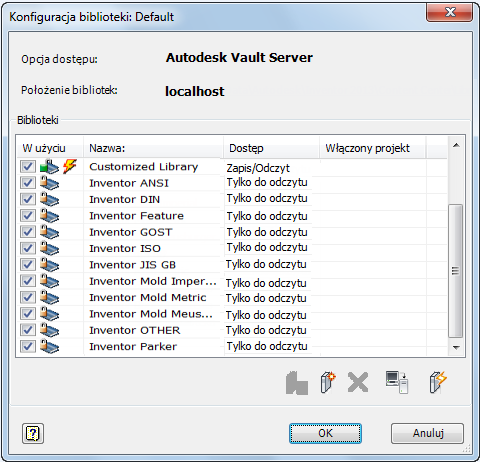

  1. W oknie dialogowym Projekt kliknij przycisk „Konfiguruj biblioteki Content Center”, aby wywołać okno dialogowe Konfiguruj biblioteki. Patrz rysunek 1.

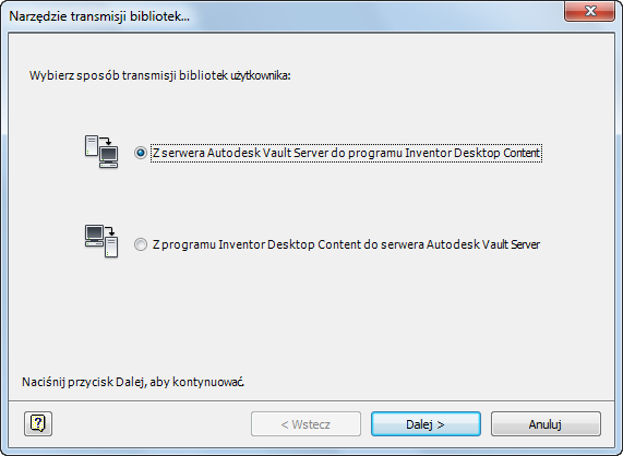

  2. Kliknij przycisk „Narzędzie transmisji bibliotek...”, aby wyświetlić okno dialogowe Narzędzie transmisji bibliotek. Patrz rysunek 2. Wybierz opcję Z Autodesk Vault Server do Inventor Desktop Content.
    Rysunek 2

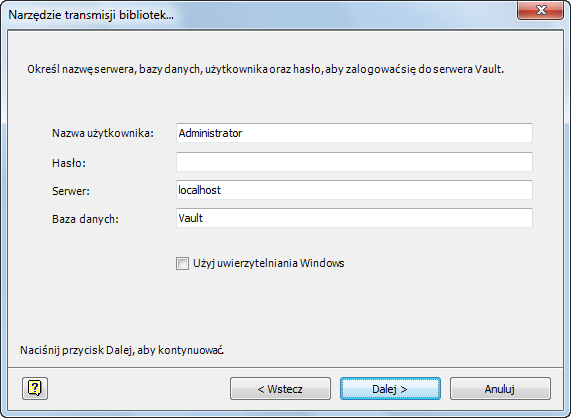

  3. Kliknij przycisk [Dalej], aby zalogować się do serwera Vault. Patrz rysunek 3.
    Rysunek 3

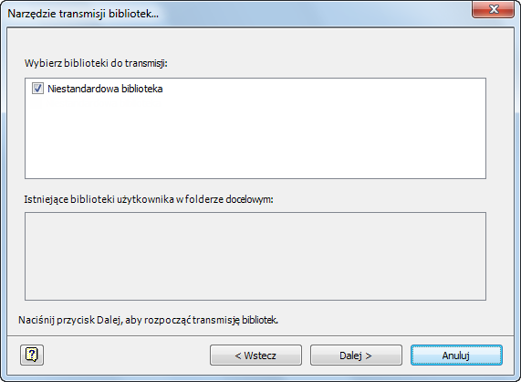

  4. Kliknij przycisk [Dalej], aby przejść do następnej strony w celu wybrania bibliotek do przeniesienia. Patrz rysunek 4.

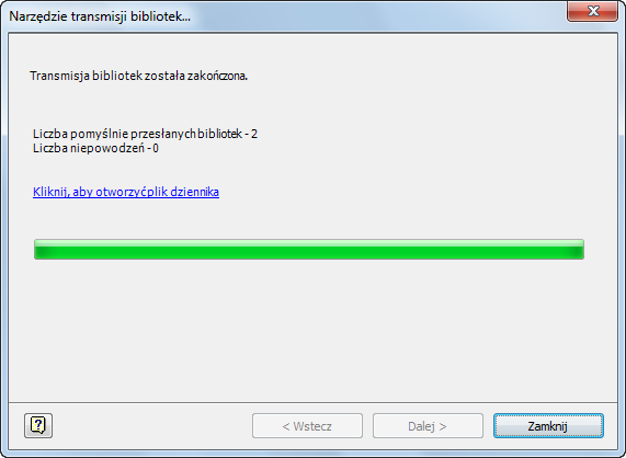

  5. Kliknij przycisk [Dalej], aby przenieść biblioteki. Patrz rysunek 5. Następnie kliknij polecenie Zamknij, aby zakończyć.
    Rysunek 5
