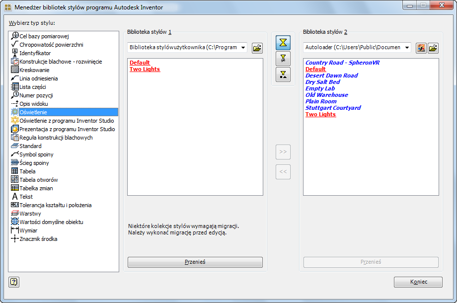

- W menu Start kliknij kolejno Wszystkie programy > Autodesk Inventor <wersja> > Narzędzia > Menedżer bibliotek stylów.
- Zostanie wyświetlone okno dialogowe Menedżer bibliotek stylów programu Autodesk Inventor.
- Na panelu Biblioteka stylów 1 użyj przycisku przeglądarki, aby przejść do folderu, w którym znajdują się starsze kolekcje stylów (w formacie .xml). Domyślnym położeniem folderu jest C:\Program Files\Autodesk\Inventor <stara wersja>\Design Data lub C:\Users\Public\Documents\Autodesk\Inventor <stara wersja>\Design Data. Można również kliknąć przycisk Otwórz bibliotekę stylów, aby wybrać określony folder starej biblioteki stylów.
- Także na panelu Biblioteka stylów 2 znajduje się przycisk przeglądarki umożliwiający przejście do położenia nowej biblioteki stylów. Domyślnym położeniem folderu jest C:\Program Files\Autodesk\Inventor <nowa wersja>\Design Data lub C:\Users\Public\Documents\Autodesk\Inventor <nowa wersja>\Design Data. Można również kliknąć przycisk Otwórz bibliotekę stylów, aby wybrać określony folder nowej biblioteki stylów.
- W przykładzie pokazanym na poprzednim rysunku z listy Wybierz typ stylu po lewej stronie okna dialogowego została wybrana kolekcja stylów oświetlenia. Wybrano również położenia starej i nowej biblioteki stylów za pomocą odpowiednich przycisków przeglądarki. Ich zawartość jest wyświetlana odpowiednio na lewym i prawym panelu, a na panelu starej biblioteki stylów jest aktywny przycisk [Migruj].

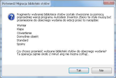

- Aby rozpocząć migrację stylów, w dolnej części panelu Biblioteka stylów 1 kliknij przycisk Migruj. (Aktywny tylko wtedy, gdy biblioteka wymaga migracji). Wyświetlone zostanie okno dialogowe Potwierdź migrację biblioteki stylów z monitem o potwierdzenie migracji. Kliknij przycisk Tak lub Nie, w zależności od potrzeb.
- Proces migracji może potrwać kilka minut. Po zakończeniu pojawi się okno dialogowe z wynikami migracji. Kliknij przycisk OK, aby zamknąć okno dialogowe.
Uwaga: Migracji stylów nie można cofnąć, a wszelkie zmiany wprowadzone przez użytkowników w bibliotece stylów zostaną utracone. Można przywrócić je z kopii zapasowej.
Przyciski filtrów
Istnieją trzy sposoby wyświetlania kolekcji stylów w panelach bibliotek stylów. Do sterowania nimi służą filtry znajdujące się w górnej środkowej części okna dialogowego Menedżer bibliotek stylów:
Pokaż wszystkie style Domyślnie aktywny. Umożliwia wyświetlenie wszystkich stylów w obu bibliotekach stylów. Definicje stylów, które są identyczne w tych dwóch bibliotekach, są wyświetlane przy użyciu zwykłej czarnej czcionki.
Pokaż niezgodne style Umożliwia wyświetlenie stylów z definicjami, które są różne w obu bibliotekach. Przy tym ustawieniu nazwy stylów są podkreślone i wyświetlane w kolorze czerwonym.
Pokaż niepowtarzalne style Umożliwia wyświetlenie stylów istniejących w jednej bibliotece, ale nie w drugiej. Przy tym ustawieniu nazwy stylów są pisane kursywą i wyświetlane w kolorze niebieskim.

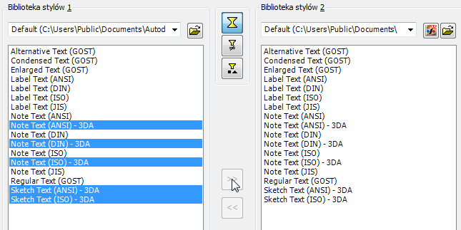

Kopiowanie kolekcji stylów
Po migracji biblioteki stylów do nowej wersji programu Inventor wybierz kolekcję stylów (jeśli istnieje) do skopiowania do nowej biblioteki. Wybierz na przykład jeden styl w panelu Biblioteka stylów 1. Po wybraniu co najmniej jednego stylu kliknij opcję Kopiuj wybrane style z biblioteki stylów 1 do biblioteki stylów 2, aby dodać je do nowej biblioteki.
Korzystając z funkcji kopiowania stylów, można skopiować wszystkie style niestandardowe poddane migracji do nowej biblioteki i ich używać.
