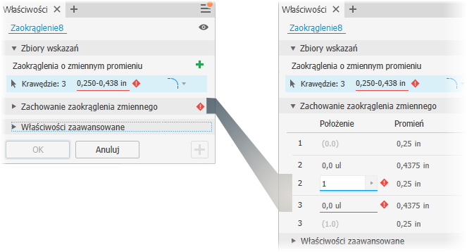

Powiadomienia ostrzegawcze
Powiadomienia ostrzegawcze są wyświetlane jako wykrzyknik wewnątrz czerwonego kształtu rombu. Powiadomienia te ostrzegają o warunkach, takich jak sprzeczne dane wejściowe, warunek błędu lub problem uniemożliwiający pomyślne utworzenie elementu. Jeśli problemy znajdują się w zbiorze wskazań i wyświetlanie zbioru jest zwinięte, powiadomienie zostanie dodane do węzła zbioru.
Aby uzyskać więcej informacji, zobacz temat Informacje o panelach właściwości.

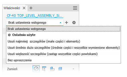

Ustawienia wstępne
Wbudowane ustawienia wstępne (wstępnie zdefiniowane z określonym przeznaczeniem) są dostępne z poleceniem Uprość.
Ustawienia wstępne wykorzystują ustawienia dokumentu do określenia jednostek długości. Nowe niestandardowe ustawienia wstępne oparte na wbudowanych ustawieniach wstępnych używają wartości jednostek przypisanych podczas uruchamiania polecenia Nowe ustawienie wstępne i nie używają jednostek dokumentu.
Aby uzyskać więcej informacji, zobacz temat Praca z ustawieniami wstępnymi.

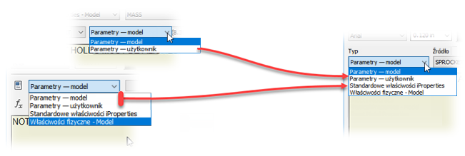

Niektóre elementy sterujące okna dialogowego Formatowanie tekstu zostały połączone, aby usprawnić proces projektowy i uporządkować interfejs. Żadne zachowania nie zostały zmienione.
Listy Właściwości i Parametry zostały połączone w listę Typ
Właściwości — model i Właściwości — rysunek zostały połączone w opcję Standardowe właściwości iProperties
Właściwości niestandardowe — model i Właściwości niestandardowe — rysunek zostały połączone w opcję Niestandardowe właściwości iProperties
Opcja Parametry — komponent staje się opcją Parametry — model, zmieniono tylko etykietę
Listy rozwijane zostały oznaczone etykietami

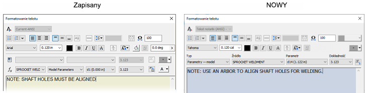

Elementy sterujące, które zostały przeniesione
Obrót tekstu przeniesiono o wiersz w górę
Obramowanie tekstu przeniesiono o wiersz w górę
Pole tekstowe (tylko Tekst szkicu) przeniesiono na lewo od elementu sterującego Kolor
Listę symboli przeniesiono w górę z innymi elementami sterującymi formatowaniaAby uzyskać więcej informacji, zobacz temat Formatuj tekst — odniesienie.
Aby uzyskać więcej informacji dotyczących opcji Tekst szkicu, zobacz temat Praca ze szkicami.
