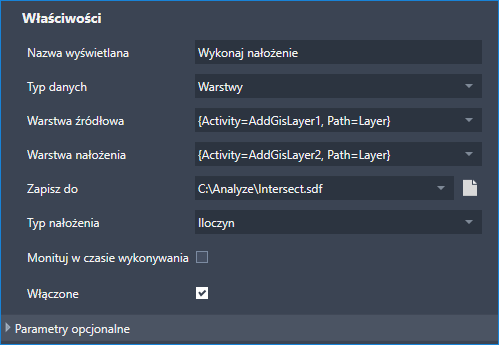

    Na przykład proces roboczy Nakładanie wymaga określenia składnicy danych, z którą ma zostać nawiązane połączenie.
    Jeśli którekolwiek czynności procesu roboczego wymagają parametru, wyświetlony zostanie monit.
    • Aby połączyć się z bazą danych, określ dane uwierzytelniające logowania.
    • Aby nawiązać połączenie z plikiem, wybierz odpowiedniego dostawcę, kliknij przycisk i przejdź do pliku.
    • Aby nawiązać połączenie z folderem SHP, a nie z plikiem, wybierz dostawcę SHP i kliknij ikonę folderu w celu określenia folder.
    Zostaną wykonane czynności określone w definicji procesu roboczego, a ich wyniki zostaną wyświetlone.
    Na przykład wbudowany proces roboczy Nakładanie nawiązuje połączenia z określonymi składnicami danych, przeprowadza analizę nakładania i wyświetla na mapie wynikowe warstwy. Samo nakładanie jest zapisywane w określonymi pliku SDF. Zestaw narzędzi AutoCAD Map 3D nawiązuje połączenie z tym plikiem SDF i dodaje dla niego warstwę Menedżera wyświetlania. Połączenia pojawiają się w oknach Eksplorator mapy i Połączenie danych.
