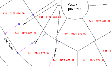

Węzeł pozorny jest niepotrzebnym węzłem w połączeniu geometrycznym, który współdzielony jest tylko przez dwa obiekty. Przykładowo długie połączenie może być niepotrzebnie podzielone na wiele mniejszych połączeń przez węzły pozorne.
Za pomocą operacji czyszczenia Usuń węzły pozorne można zlokalizować każdy pozorny węzeł, usunąć węzły i połączyć dwa obiekty. Opcja ta usuwa węzły umieszczone w punkcie przecięcia tylko dwóch obiektów liniowych, lecz pozostawia w tym miejscu wierzchołek.
Węzły pozorne istnieją w punkcie spotkania dwóch połączeń; po usunięciu tych węzłów powstanie jedna polilinia na jednej warstwie.
