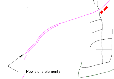

Opcja Usuń powielone obiekty lokalizuje obiekty, które mają te same punkty początkowe i końcowe jak również wszystkie inne punkty w ramach tolerancji. Można usunąć jeden z obiektów.
Można dołączyć następujące typy obiektów:
- Obiekty liniowe
- Punkty
- Bloki
- Tekst
- Wtekst
Niebezpieczeństwo: Nie należy używać opcji Usuń powielone obiekty z topologią regionów, ponieważ funkcja ta usuwa ważne dane topologiczne.
- Brane są pod uwagę współrzędne położenia obiektów w przestrzeni i liczba wierzchołków, i tak obiekty o różnych kierunkach, obiekty różnego typu (na przykład linie i polilinie) oraz obiekty z różnymi właściwościami (na przykład rodzaj linii i kolor) mogą być potraktowane jak obiekty powielone.
- Można wybrać wartość Z (poziom) sprawdzając obiekty powielone. Dla bloków, tekstu, wtekstu można również wybrać czy należy brać pod uwagę obrót obiektu.
- Obiekty o tej samej geometrii, lecz położone na różnych warstwach są brane pod uwagę jako obiekty powielone. Strona Wybierz obiekty używana jest, aby wybrać wszystkie obiekty na jednej warstwie.
Opcja ta usuwa wszystkie obiekty wewnątrz tolerancji.
