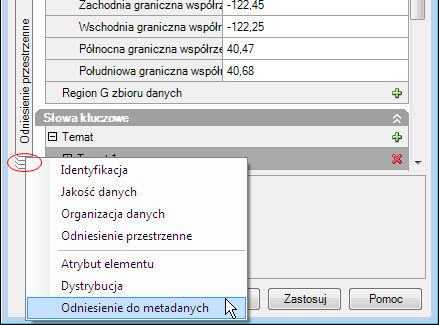

  3. Po lewej stronie Edytora metadanych kliknij kartę sekcji, która ma być edytowana. Jeśli nie wszystkie karty są wyświetlone na ekranie, wykonaj jedną z poniższych czynności:
    • Rozciągnij okno Edytora metadanych w pionie, tak aby je wydłużyć.
    • Kliknij krawędzie najniższej karty i wybierz żądaną kartę z wyświetlonego menu.
