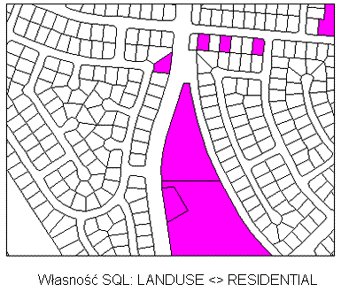

Wypełnianie przywołanych obiektów rysunkowych wzorem kreskowania
Możesz określić wzór kreskowania, aby wypełnić zamknięte polilinie i okręgi podczas procesu zamiany właściwości.
Przywołane przez zapytanie zamknięte polilinie są wypełniane fioletowym pełnym wzorem kreskowania.
Aby wypełnić przywołane obiekty rysunkowe wzorem kreskowania.
