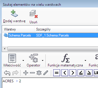

  2. Na mapie wybierz warstwy elementów i wybierz polecenie wyszukiwania.
    Na przykład w programie Zestaw narzędzi AutoCAD Map 3D kliknij kolejno kartę Narzędzia główne panel Dane Wyszukaj.
  3. Aby dodać więcej warstw elementu do danych wyszukiwanych za pomocą wyrażenia, kliknij opcję Dodaj warstwę i wybierz warstwę, która zostanie dodana. Aby usunąć warstwę, wybierz ją na liście i kliknij przycisk Usuń.
  4. W obszarze wyrażenia użyj dowolnego typu wyrażenia:
    • Warunek położenia — Wybierz jedną z opcji Zlokalizuj na mapie i zdefiniuj położenie na rysunku.
      Na przykład użyj warunku położenia, aby znaleźć wszystkie włazy w jednej części miasta. Można również znaleźć wszystkie działki, które stykają się z drogą lub wszystkie wodociągi w odległości 100 metrów od drogi.
    • Warunek właściwości — wybiera wszystkie elementy o określonej przez użytkownika wartości właściwości. Wstaw właściwość, operator i wartość.
      Na przykład w celu wybrania wszystkich rur o średnicy większej od 10 określ wyrażenie Średnica > 10
      Na liście Właściwość wyświetlane są właściwości dostępne dla tej klasy elementów. Dla każdej właściwości na liście można wyświetlać i wstawiać dostępne wartości.
      Dodaj warstwy i określ wyrażenie, które zostanie wyszukane.
  5. Dodatkowo do wyrażenia można dodać warunki.
  6. Zweryfikuj wyrażenie.
  7. Kliknij przycisk OK, aby zastosować filtr.
