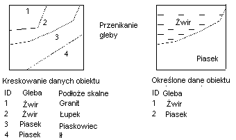

Łączenie regionów
Podczas łączenia topologii program Zestaw narzędzi AutoCAD Map 3D sprawdza każdą granicę pomiędzy regionami, aby stwierdzić czy wartość pola połączenia jest taka sama dla obu granic. Jeśli tak, to granica i jedna z centroid zostaną usunięte. Wszystkie pola danych opisowych oprócz pola łączenia i dowolnych pól nowej topologii są usuwane co pokazano na poniższej ilustracji.
Jeśli sąsiadujące regiony nie zawierają pola podanego jako Połącz przez, granica nie jest usuwana, a otrzymany region zawiera pustą wartość dla tego pola.
