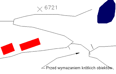

Informacje o wymazywaniu krótkich obiektów
Korzystając z opcji Wymaż krótkie elementy, można zlokalizować i wymazać wszystkie obiekty krótsze od zadanej tolerancji. Usuwa to odizolowane obiekty liniowe i krótkie obiekty liniowe, które są częścią polilinii.
Operacja ta wymazuje wszystkie obiekty lub pojedyncze segmenty krótsze od zadanej tolerancji.
Opcja ta jest podobna do opcji Usuń węzły pozorne, jednak Wymaż krótkie elementy usuwa zarówno obiekt liniowy jak i skojarzone z nim węzły.
W zależności od posiadanych danych, można zastosować opcję Zastąp skupisko węzłów jednym węzłem, aby poprawić błędy, które powstały w wyniku działania opcji Wymaż krótkie elementy.
