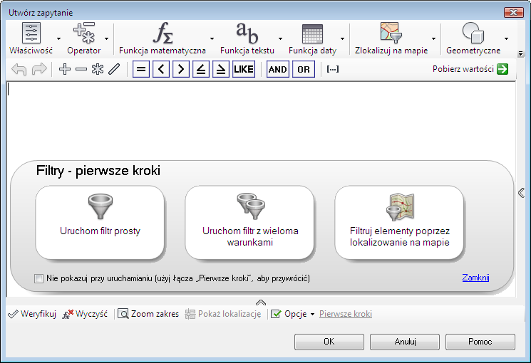

W praktyce użytkownik określa zestaw danych, wybierając klasę elementów lub warstwę, dla których zostanie określone zapytanie, przed utworzeniem wyrażenia. Wybierając polecenie umożliwiające utworzenie wyrażenia, użytkownik określa czynność, która zostanie wykonana. Na przykład w programie Zestaw narzędzi AutoCAD Map 3D można wybrać opcję Dodaj do mapy przez zapytanie lub Znajdź, aby wybrać.
Pasek tytułu okna dialogowego, w którym są tworzone wyrażenia, jest inny w zależności od wybranego polecenia. Zawartości okien dialogowych są bardzo podobne bez względu na ich nazwy.
Za pomocą wyrażeń można filtrować dane geoprzestrzenne, wybierać podzestawy danych, obliczać wartości lub przekształcać typy danych. Wyrażenia tekstowe umożliwiają formatowanie ciągów tekstowych przeznaczonych do wyświetlania np. jako etykiety. Wyrażenia numeryczne są używane w przypadku stosowania funkcji matematycznych do właściwości zawierających wartości numeryczne.
Tekst w pasku tytułu zmienia się w zależności od wybranego polecenia.

Aby utworzyć wyrażenie, należy wykonać poniższe czynności:
Sposoby używania wyrażeń Opis
