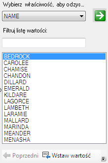

  2. Aby wyświetlić dostępne wartości właściwości, wykonaj jedną z poniższych operacji:
    • Kliknij zieloną strzałkę znajdującą się obok opcji Pobierz wartości i wybierz właściwość, której wartości zostaną wyświetlone.
    • Kliknij właściwość w wyrażeniu. W wyświetlonej liście kliknij opcję Pobierz wartości z listy.
    Po prawej stronie okna zostanie wyświetlony panel Właściwości.
  3. W panelu Właściwości kliknij zieloną strzałkę znajdującą się obok nazwy właściwości, aby wyświetlić wartości tej właściwości.
    Lista wartości jest posortowana według kolejności rosnącej lub według kolejności wybranej w źródle danych.
    Użyj panelu Właściwości w celu wstawienia wartości z listy.
  4. Aby filtrować listę, w polu Filtruj listę wartości wprowadź znaki, według których zostanie przeprowadzone filtrowanie. Wprowadź na przykład cha, aby znaleźć Chamise i Chandon. Kliknij zieloną strzałkę. Na liście są wyświetlone wszystkie wartości zawierające wprowadzone znaki.
    Uwaga:
    Symbole wieloznaczne nie są obsługiwane.
  5. Kliknij dwukrotnie wartość, aby wstawić ją do wyrażenia, lub wybierz wartość i kliknij opcję Wstaw wartość.
