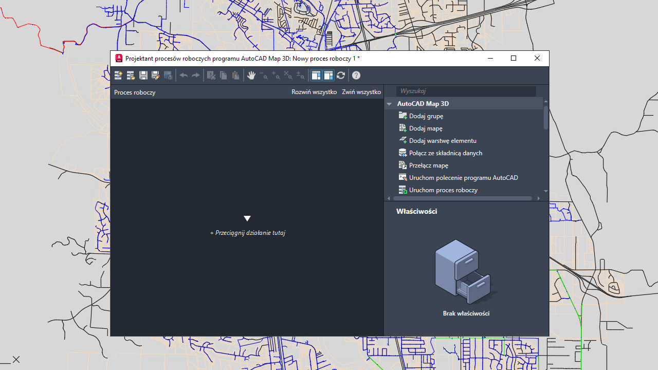

Program AutoCAD Map 3D 2025 zapewnia ulepszone możliwości w zakresie procesów roboczych.
Teraz można dostosować ustawienia kolorów w Projektancie procesów roboczych za pomocą okna dialogowego Opcje, co umożliwia wybór ciemnego lub jasnego motywu. Ikony w Projektancie procesów roboczych zostały zaktualizowane, aby zoptymalizować widoczność i zapewnić doskonałe możliwości wyświetlania, zwłaszcza podczas używania ciemnego motywu na monitorach o wysokiej rozdzielczości.
W Projektancie procesów roboczych wygodne pole wyszukiwania znajduje się nad obszarem Czynność. Umożliwia to szybkie filtrowanie określonych wymaganych czynności. Właściwości wybranej czynności są wyświetlane w prawym okienku, co eliminuje konieczność stosowania osobnego okna dialogowego jak w poprzednich wersjach.
Projektant procesów roboczych został zaprojektowany od nowa i obecnie działa jako narzędzie do edycji, a nie jako narzędzie do uruchamiania procesów roboczych. Aby uruchomić proces roboczy, należy go zapisać i wrócić do zestawu narzędzi programu AutoCAD Map 3D 2025.
Uwaga: Chociaż możliwe jest otwarcie starszych procesów roboczych w formacie XOML, przed uruchomieniem w zestawie narzędzi AutoCAD Map 3D 2025 należy zapisać je w formacie XAML.
