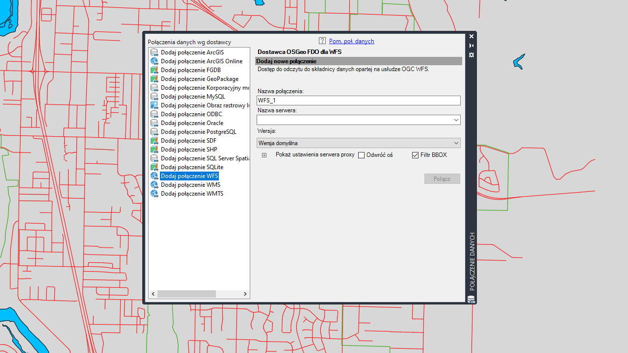

Dostawca FDO WFS w programie AutoCAD Map 3D 2025 został poddany kilku ulepszeniom, które poprawiają jego funkcjonalność i wydajność. Oto najważniejsze udoskonalenia:
- Obsługa słowa kluczowego BBOX
- Obsługa platformy bazy danych geograficznych IGN
- Zwiększona wydajność w przypadku dużych zestawów warstw
