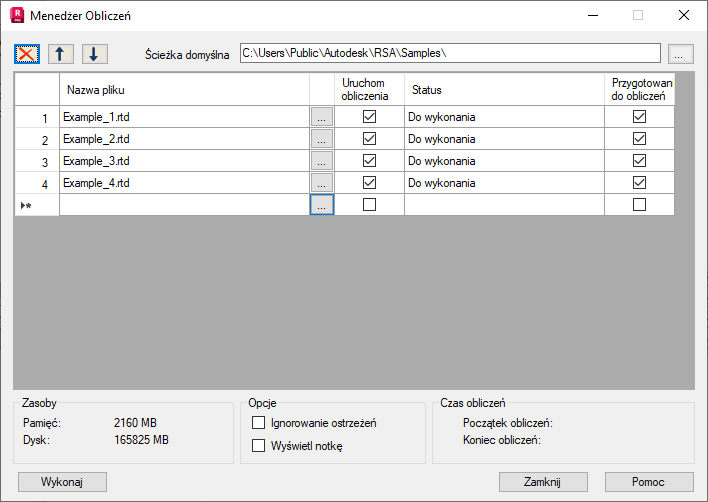

Nazwy modeli konstrukcji są dostępne na liście projektów. Aby dodać plik modelu konstrukcji do listy, kliknij przycisk (...) po prawej stronie kolumny Nazwa pliku.
Zasoby komputera jest zmaksymalizowana do wykonywania obliczeń modeli konstrukcji przy użyciu Menedżera projektu. Dodatkowo, kilka modeli konstrukcji może być obliczane i przygotowane pojedynczo.
Edytowalne pole dla domyślnej ścieżki dostępu do plików modelu konstrukcji wyświetla się w górnej części okna dialogowego. Kliknij przycisk..., aby wybrać katalog dla dodawanych plików.
W górnej części okna znajdują się następujące narzędzia.
Tabela z listą plików modelu konstrukcji jest wyświetlana w środkowej części okna dialogowego. Kolejność plików określa kolejność ich działania. Parametry dla każdego pliku modelu konstrukcji dotyczące obliczenia mogą być wybrane.
Kolumny w tabeli są następujące.
W dolnej części okna dialogowego znajdują się też następujące narzędzia.
