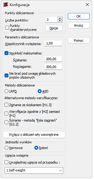

Okno dialogowe Konfiguracja służy do określenia parametrów wykorzystywanych podczas weryfikacji pręta stalowego dla wybranej amerykańskiej normy. To okno dialogowe można otworzyć, klikając przycisk Konfiguracja w oknie dialogowym Obliczenia. Zostanie wyświetlone następujące okno dialogowe:
ANSI\AISC 360-22
Definiowane są następujące parametry obliczeniowe.

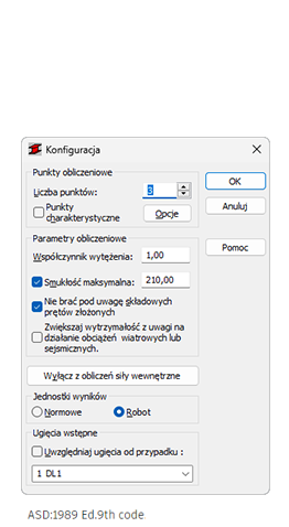

Jeżeli opcja Nie brać pod uwagę składowych prętów złożonych jest włączona, to w trakcie obliczeń prętów złożonych nie będą uwzględniane składowe tych prętów.
Jeśli opcja Zwiększaj wytrzymałość z uwagi na działanie obciążeń wiatrowych lub sejsmicznych o 33% jest włączona, to program automatycznie zwiększa wytrzymałość materiału o 1/3 zgodnie z sekcją A5.2 normy dla prostych przypadków wiatrowych i sejsmicznych oraz dla kombinacji zawierających takie przypadki.
Kliknij przycisk Wyłącz z obliczeń siły wewnętrzne, aby otworzyć okno dialogowe Wyłączanie sił wewnętrznych. To okno dialogowe zawiera opcje, które określają ograniczenia wartości sił wewnętrznych (więc wartości siły, które są „nieistotne” dla określonego przekroju, mogą zostać pominięte). Ponadto wybierane są jednostki do prezentacji wyników wymiarowania prętów. Wyniki mogą być prezentowane w jednostkach używanych w wybranej normie stalowej lub w jednostkach używanych w programie Robot.
W dolnej części okna dialogowego znajduje się lista służąca do wyboru przypadku obciążenia (obciążenie stałe), dla którego zdefiniowane przemieszczenia będą traktowane jako ugięcia wstępne konstrukcji. Opcja Uwzględniaj ugięcia od następującego przypadku musi być wtedy włączona, aby aktywować listę przypadków obciążeniowych.
