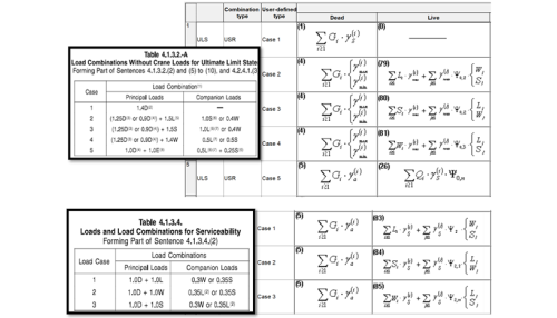

Automatyczne generowanie kombinacji obciążeń
Zaimplementowano bieżące standardy kombinacji obciążeń dla rynków USA i Kanady.
Aktualizacje norm regionalnych dotyczących kombinacji obciążeń
Zaimplementowano następujące standardy kombinacji obciążeń:
Te normy są ustawione jako domyślne w odpowiednich ustawieniach regionalnych.
Znajdowanie tych nowych norm kombinacji obciążeń dla regionu:
  1. Kliknij kolejno opcje Narzędzia Preferencje zadania.
  2. W oknie dialogowym Preferencje zadania w obszarze Normy projektowe wybierz opcję Obciążenia.
  3. Kliknij strzałkę listy rozwijanej Kombinacje normowe, aby wyświetlić listę dostępnych norm.
Uwaga: Normy dostępne na listach rozwijanych zależą od kraju wybranego w oknie dialogowym Preferencje. Aby skonfigurować listę dostępnych norm, kliknij strzałkę, a następnie kliknij przycisk Więcej u dołu listy.
