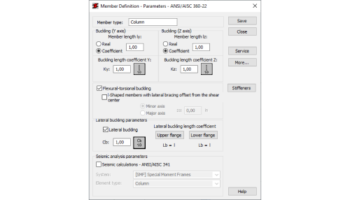

Wymiarowanie prętów stalowych zgodnie z normą ANSI/AISC 360-22
Wprowadzono następujące aktualizacje:
- wzory obliczeń
- obliczenia sejsmiczne
- wymagane bazy danych
- interfejs użytkownika po aktualizacjach normy
