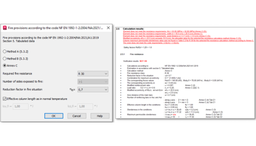

Program Robot Structural Analysis Professional 2025 zawiera normy EN 1992-1-2:2004/A1:2019 i NF EN 1992-1-2/NA/A1 z marca 2021 r. do projektowania konstrukcyjnych słupów pożarowych.
Zawiera również ulepszenia w zakresie projektowania żelbetu wymienione w dokumencie z informacjami o wersji.
Wymiarowanie żelbetu: projektowanie konstrukcyjnych zabezpieczeń przeciwpożarowych
Ta norma została ustawiona jako domyślna w odpowiednich ustawieniach regionalnych.
Znajdowanie tej nowej normy projektowej dotyczącej żelbetu:
  1. W układzie Zbrojenie rzeczywiste (ustawienia regionalne Eurocode lub Francja) kliknij pozycję Opcje obliczeniowe Wymagania ogniowe.
