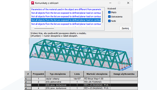

Dodano ulepszone komunikaty dotyczące obciążeń i udoskonaleń wydajności dla wyświetlania obciążeń.
Ulepszone komunikaty dotyczące obciążeń
Ulepszono możliwości sterowania rozkładem obciążeń w celu skutecznego komunikowania zależności obciążeń od elementów konstrukcyjnych i przypadków obciążeń.
- Dodano więcej szczegółów do opisu przypadku obciążenia w oknie dialogowym komunikatów obliczeń
- Dodano wyjaśnienie dotyczące sposobu identyfikowania obciążenia w tabelach i widokach
- Ulepszono wskazanie graficzne wybranego obciążenia
- Numer obciążenia jest podany w tabelach na potrzeby spójności z komunikatami dotyczącymi obliczeń
- Szczegółowe informacje o pochodzeniu obciążenia są tworzone automatycznie
Ulepszenia wydajności wyświetlania obciążeń
W przypadku modeli zawierających dużą liczbę elementów skończonych skrócono czas ponownego rysowania symboli obciążeń.
