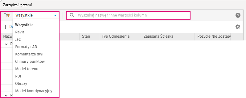

W oknie dialogowym Zarządzaj połączeniami wyświetlane są dziewięć typów danych połączeń (modele Revit, połączenia IFC, formaty CAD, znaczniki DWF, chmury punktów, topografia, PDF, obrazy i model koordynacyjny) jako grupy w strukturze drzewa.
Używaj filtru, aby wyświetlać poszczególne typy, oraz funkcji wyszukiwania, aby znajdować połączenia.

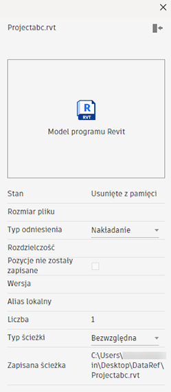

Można wyświetlać szczegółowe informacje o każdym typie danych w zwijanym panelu po prawej stronie.
Aby uzyskać dostęp do pełnego adresu łącza, można go wyświetlić w etykietach narzędzi i skopiować bezpośrednio z kolumny Zapisana ścieżka.

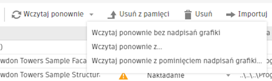

Używaj narzędzi operacji u góry do wykonywania żądanych operacji (np. ponownego wczytania z nadpisaniami grafiki lub bez nich, usunięcia z pamięci, usunięcia itp.). Są one generowane dynamicznie na podstawie typu i stanu połączonego pliku.

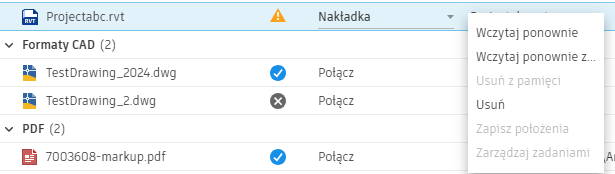

Można też użyć kliknięcia prawym przyciskiem myszy lub przycisku Więcej na końcu każdego wiersza, aby uzyskać dostęp do tych samych operacji.

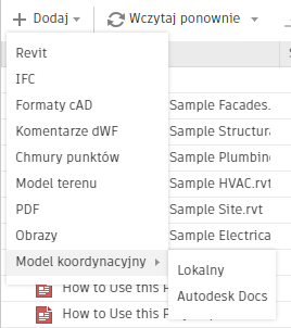

Użyj przycisku Dodaj, aby przenieść dane odniesienia do programu Revit.
