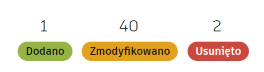

Na palecie zostanie wyświetlony przegląd zmian sklasyfikowanych w 3 kategoriach: dodanych, zmodyfikowanych i usuniętych obiektów. Poniżej przedstawiono przykład:
Podsumowanie zmian: na palecie zostanie wyświetlony przegląd zmian sklasyfikowanych w 3 kategoriach: dodanych, zmodyfikowanych i usuniętych obiektów. W celu ułatwienia szybkiej identyfikacji dodane, zmodyfikowane i usunięte obiekty w modelu koordynacyjnym są wyróżnione w widokach programu Revit. Niezmienione obiekty koordynacyjne są wyszarzone.
Domyślnie wszystkie typy zmienionych elementów są włączone. Aby wyłączyć opcje dodanych, zmodyfikowanych lub usuniętych, kliknij te pozycje. Na przykład aby wyświetlić tylko dodane obiekty, kliknij opcje obiektów zmodyfikowanych i usuniętych. W wyniku tego obiekty zmodyfikowane i usunięte nie będą już wyróżniane w modelu.
