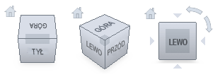

Przełączaj między widokiem standardowym a izometrycznym modelu za pomocą narzędzia ViewCube.
ViewCube to narzędzie interfejsu z możliwością klikania i przeciągania, które umożliwia przełączanie między widokiem normalnym a widokiem izometrycznym modelu.
W widoku 3D kliknij kolejno kartę Widokpanel Okna
listę rozwijaną Interfejs użytkownika
ViewCube.
Alternatywnie kliknij kolejno kartę Plik Opcje. Kliknij kartę ViewCube, wybierz opcję Pokaż ViewCube, a następnie kliknij przycisk OK.
