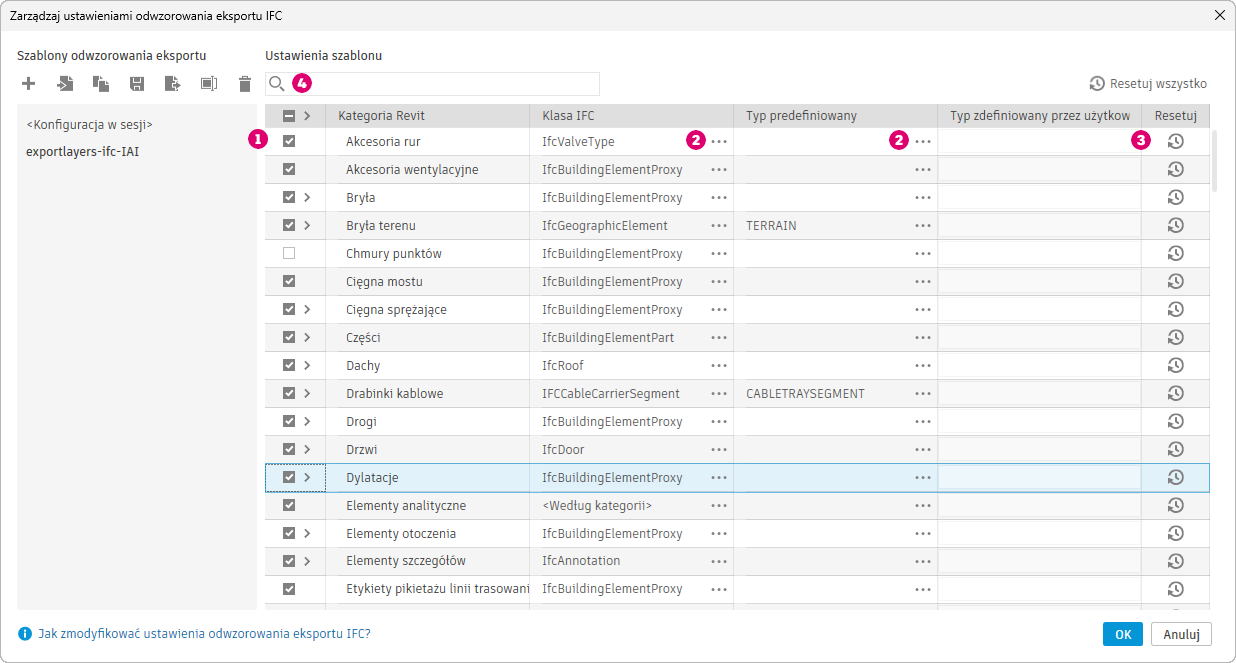

Eksportowanie szablonów odwzorowań
Wybierz szablon odwzorowania, który ma być używany podczas eksportowania do formatu IFC. Użyj domyślnych szablonów lub powiel, edytuj i zapisz szablony niestandardowe. Pliki odwzorowań kategorii IFC (TXT) można importować i eksportować z poziomu okna dialogowego.
Ustawienia szablonu
Podczas eksportowania pliku IFC należy wprowadzić zmiany w klasie IFC i wstępnie zdefiniowanych typach odwzorowanych na poszczególne kategorie programu Revit.
