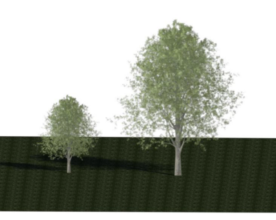

Wielkość roślin w projekcie można zmieniać przy użyciu właściwości typu. Zaktualizowana wielkość rośliny jest wyświetlana w widokach 2D i 3D oraz w renderowanych obrazach.
Uwaga: Ponadto można określić wielkość rośliny w jej rodzinie.
Drzewa klonu o różnych wysokościach
